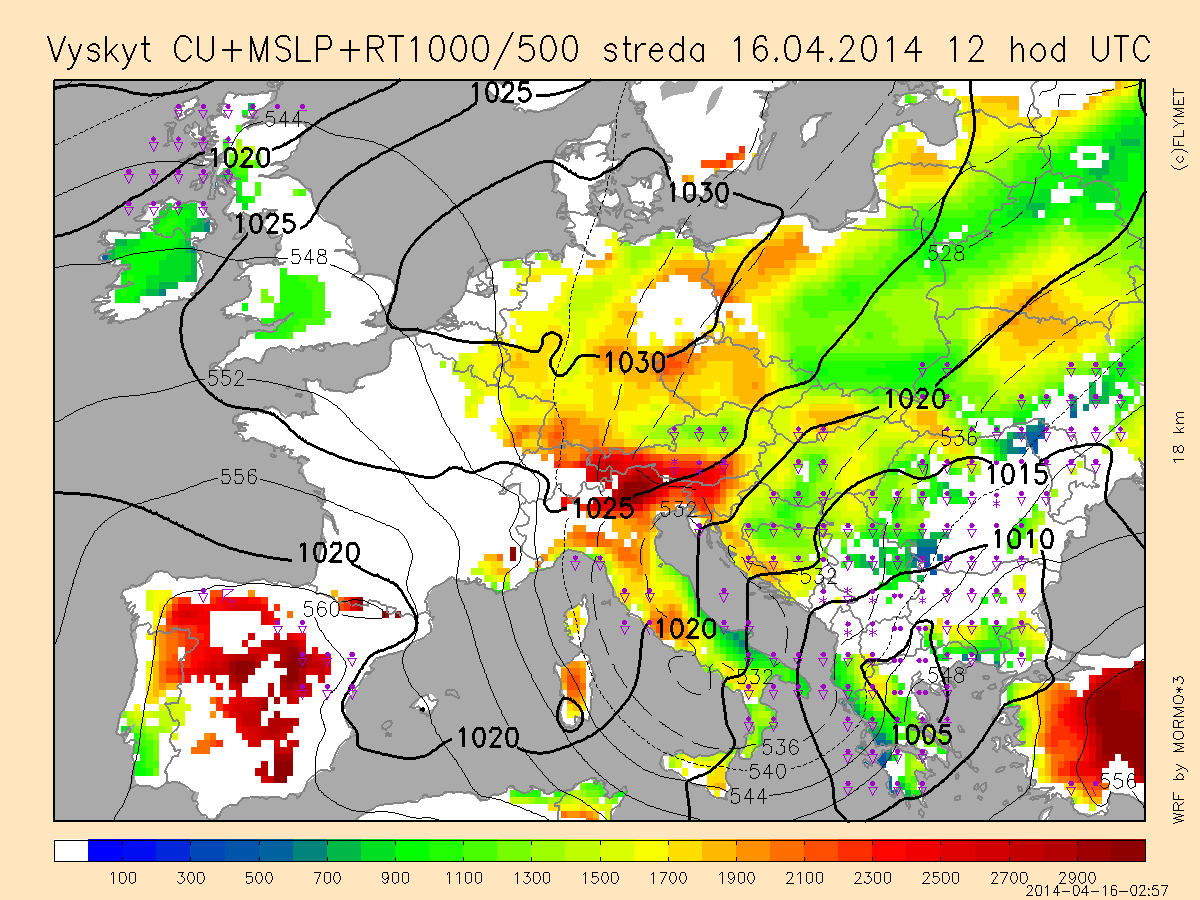

Horáci, byl by někde manuál, jak správně interpretovat obrázky konvektivního výhledu? MSLP bude asi Mean Sea Level Pressure. Ale RT nedávám :-)

není to rozložení tlakových útvarů ve výšce? ty šedé (silo)čáry by tomu odpovídaly :) 500? 500hPa?

To bezpochyby budou. Rovněž barvičky vypadají na kondezační hladinu. Ale jde mi o interpretaci pro BFU. Zatím, co jsem vysledoval, tak když využitelnost dne vypadá dobře, tak zde je bílo. A když z oblohy padají Zemani, tak to tady hraje všema barvama. Viz třeba zítřek...

RT je: Mapa relativní topografie - výšková synoptická mapa, ve které jsou zaznamenány hodnoty tloušťky vrstvy mezi dvěma standardními tlakovými hladinami. Mapy relativní topografie jsou důležité, protože odpovídají průměrné virtuální teplotě mezi danými standardními tlakovými hladinami. Obvykle se používají tlakové hladiny 1000 a 500 hPa, tedy RT1000-500.
O tom něco sesmolim... Dřív se bez "relativek" meteorologové neobešli... Za domácí úkol se zamyslete, co může znamenat a indikovat tloušťka vrstvy vzduchu mezi 1000 a 500 hPa :-)
540 geopotenciálních dekametrů (540*9.801) je standartní výška, čára krátce přerušovaná na mapce. Tenší (chladnější) vrstvy jsou čárkovaně, tlustší (teplejší) jsou plně.
Ještě mam i větší obrázky, kde jsou navíc srážky, akorát musim ty malý, co jsou na flymetu, udělat rozklikávací... :-)
Poznámka: RT big
